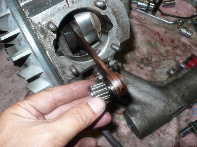

▼接著要進行活塞的安裝。先把活塞桿中的滾針軸承上點油然後裝上。
070.JPG [ 88.33 KiB | 被瀏覽 13580 次 ]

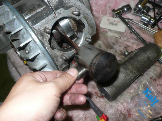

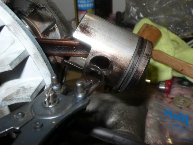

▼接著插入活塞插銷。
這邊請問一下,這顆活塞上面有「SC-->」字樣是要朝那一邊?
我是朝排氣那端。我很怕這裡裝錯,說不定就是因此而發不動。
71.JPG [ 90.13 KiB | 被瀏覽 13580 次 ]
▼活塞兩側裝上小c形環。
072.JPG [ 74.62 KiB | 被瀏覽 13580 次 ]

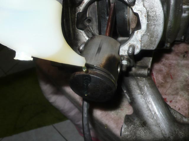

▼然後在活塞上面上個油,又是準備插入.... :sohigh:
073.JPG [ 66.69 KiB | 被瀏覽 13580 次 ]

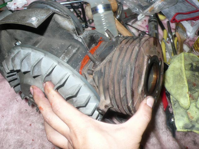

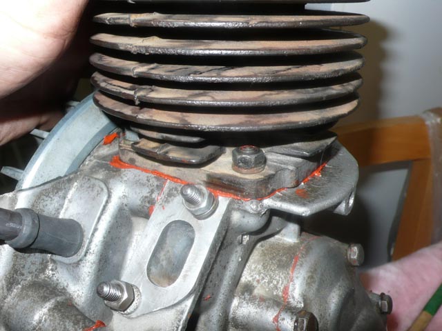

▼接著照慣例上膠、上墊片...

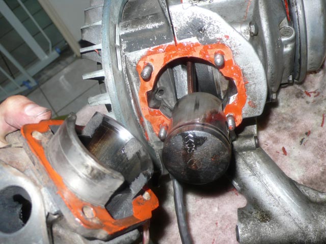

075.JPG [ 94.13 KiB | 被瀏覽 13580 次 ]
▼小心地把活塞「塞」進汽缸裡。
076.JPG [ 93.54 KiB | 被瀏覽 13580 次 ]
▼對角鎖緊汽缸螺絲。這我也不敢鎖太緊。這裡如果漏氣會發不動嗎?
077.JPG [ 88.21 KiB | 被瀏覽 13580 次 ]
▼接下來鎖汽缸頭。這裡似乎是不用墊片的。(還是要?)所以墊片膠也省下了...
078.JPG [ 83 KiB | 被瀏覽 13580 次 ]

文章發表於 : 2012? 10月 11? 週四, am 11:40
圖片的活塞頭指的方向沒錯.... :teach:
至於...頭要不要加墊片是有關壓縮比......
文章發表於 : 2012? 10月 11? 週四, pm 12:17
文章: 886
來自: 風城新竹
建議加墊片&上膠```不然會漏的亂七八糟 :XD:
要鎖緊喔
文章發表於 : 2012? 10月 11? 週四, pm 12:39
文章: 141
鴨子 寫:
要鎖緊喔
是喔,看樣子我可能要再把引擎弄進客廳了。
但是我買的修理包裡頭並沒有汽缸頭的墊片
這個墊片要去那裡買?要怎麼跟材料行的老闆講?
我是娶屏東老婆在台北生活的宜蘭人
文章發表於 : 2012? 10月 11? 週四, pm 12:48
文章: 886
來自: 風城新竹
richard_hsu 寫:
鴨子 寫:
要鎖緊喔
但是我買的修理包裡頭並沒有汽缸頭的墊片
我是自己買墊片紙回來剪的``` :XD:
或市你也可直接上膠鎖緊(會漏再拆``反正拆汽缸蓋很快 :bighan: )
