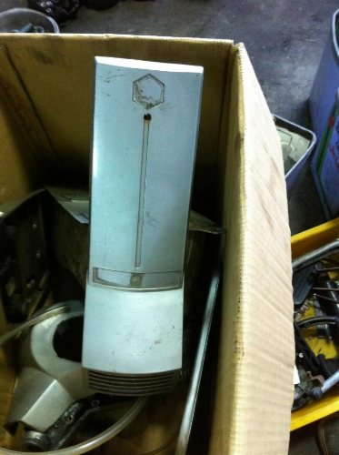

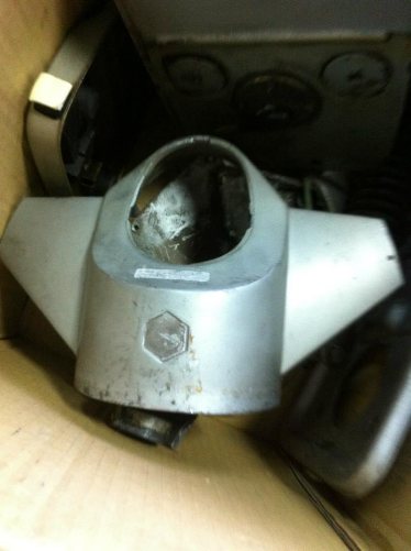

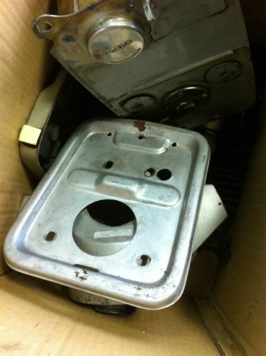

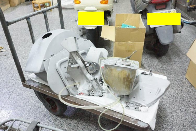

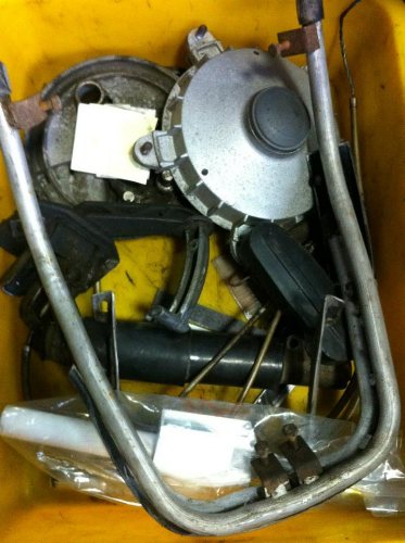

髒兮兮,舊舊的零件~
1.jpg [ 40.96 KiB | 被瀏覽 15383 次 ]
鼻頭...
2.jpg [ 34.88 KiB | 被瀏覽 15383 次 ]

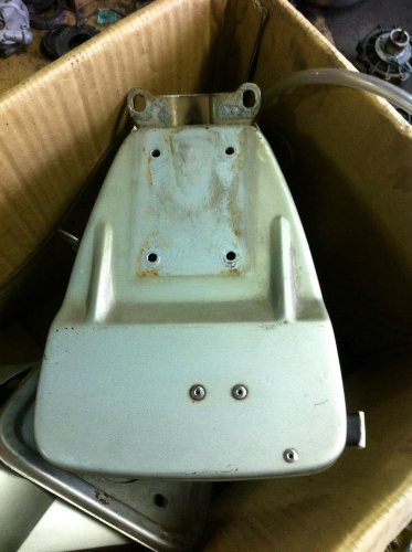

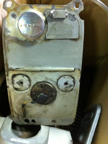

油箱~雖然組裝起來看不到但是...還是依然要給它重噴漆的啦!
4.jpg [ 36.13 KiB | 被瀏覽 15383 次 ]

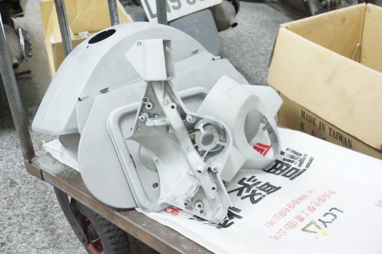

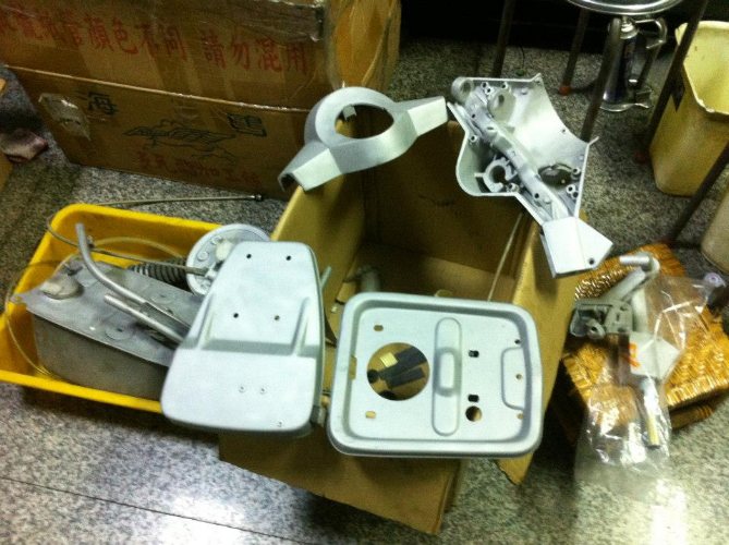

處理完後就是粉亮亮的啦!感謝我修汽車冷氣的朋友,提供噴砂機給我DIY,當然這些零件是處於完全未保護的狀況,所以要儘快噴漆,不趕快烤漆就等著它臉紅吧!(生锈)
7.jpg [ 75.11 KiB | 被瀏覽 15383 次 ]

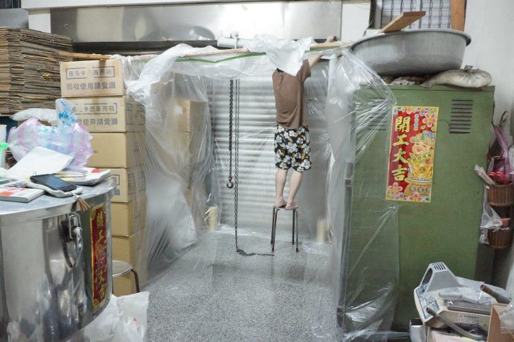

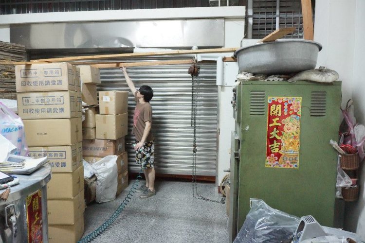

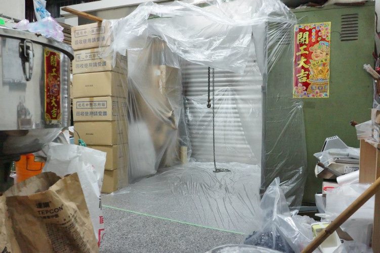

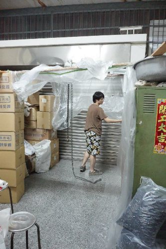

搭臨時棚中
1.jpg [ 84.1 KiB | 被瀏覽 15365 次 ]
好用的養生膠帶~被我用在當噴漆室的牆壁~
2.jpg [ 43.27 KiB | 被瀏覽 15365 次 ]
3

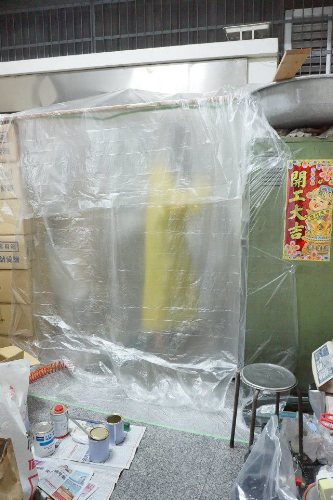

3.jpg [ 82.32 KiB | 被瀏覽 15365 次 ]

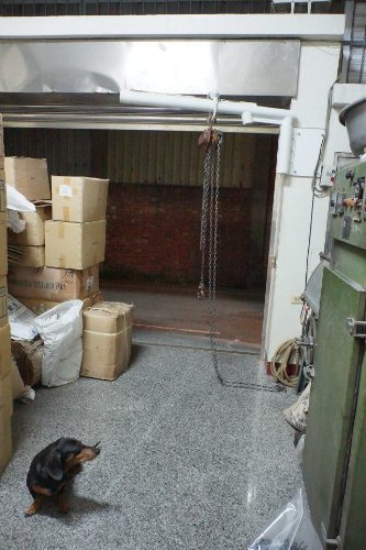

噴塗區完工~
4.jpg [ 80.63 KiB | 被瀏覽 15365 次 ]

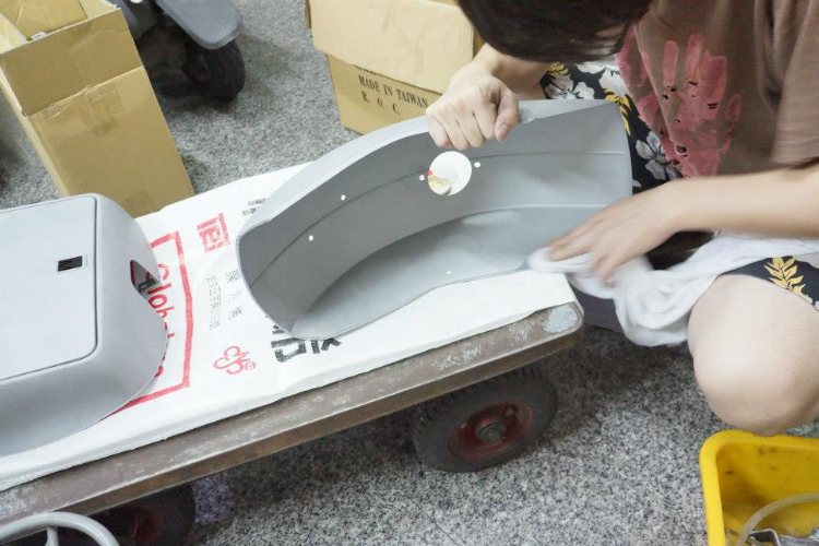

磨乾淨!這樣表面才不會有雜點!
5.jpg [ 69.89 KiB | 被瀏覽 15365 次 ]

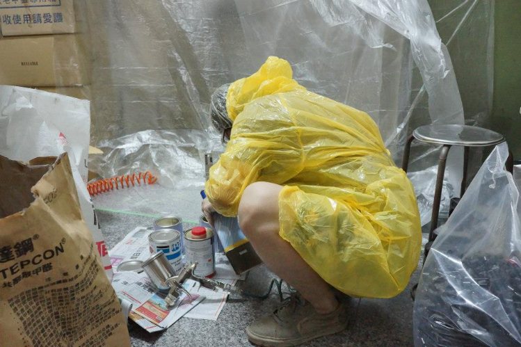

先測一下調整一下,噴塗調整為噴漆第一也是最重要的步驟!!
8.jpg [ 35.26 KiB | 被瀏覽 15365 次 ]

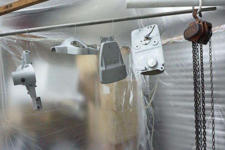

掛羊頭??賣?
9.jpg [ 59.17 KiB | 被瀏覽 15365 次 ]

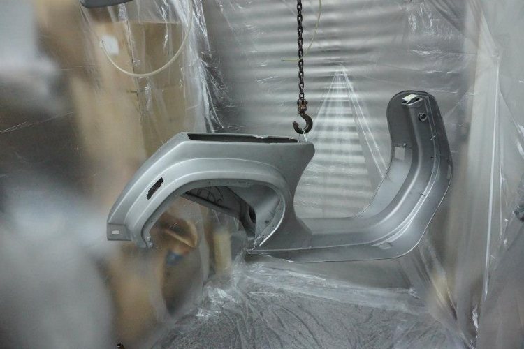

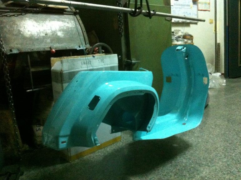

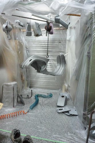

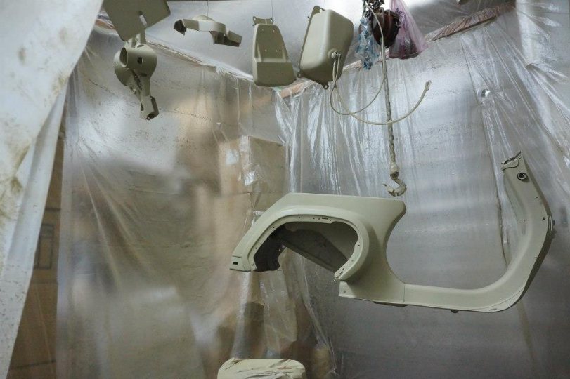

最主要的車體.....剛好有吊勾可以將它掛起來~
1.jpg [ 54.9 KiB | 被瀏覽 15373 次 ]
2
2.jpg [ 41.14 KiB | 被瀏覽 15373 次 ]

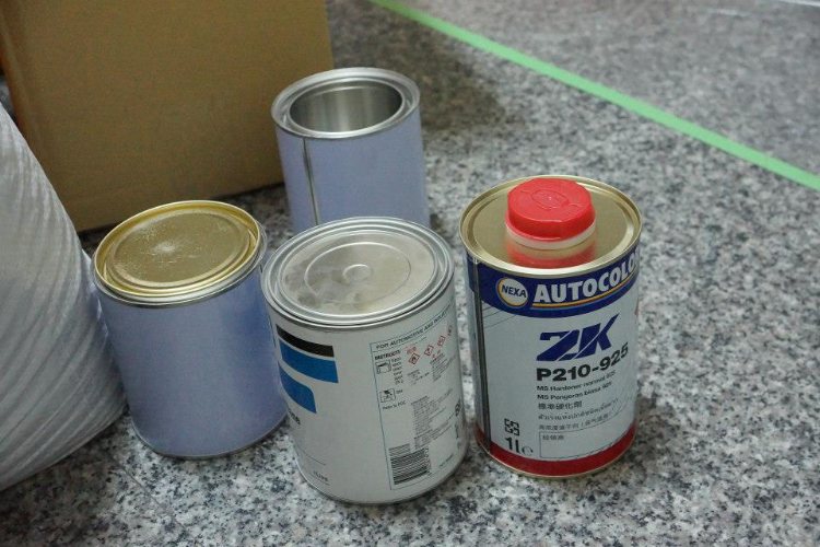

買的油漆是汽車級,最高等級的油漆,這台偉士真的是預算無上限的在搞它啊!
3.jpg [ 77.39 KiB | 被瀏覽 15373 次 ]
噴塗中的朱自清~~_*背影~
4.jpg [ 41.16 KiB | 被瀏覽 15373 次 ]
全付武裝~
5.jpg [ 80.04 KiB | 被瀏覽 15373 次 ]

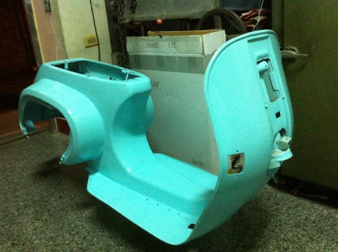

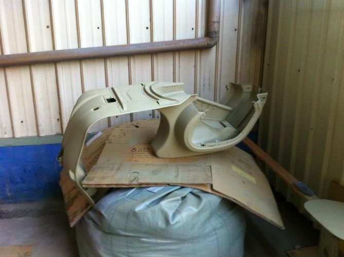

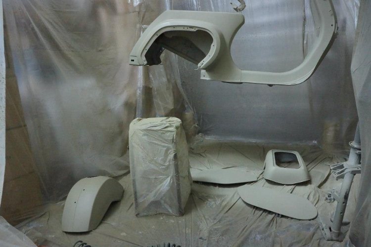

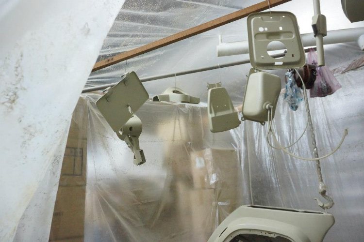

上完底漆的成果與顏色!

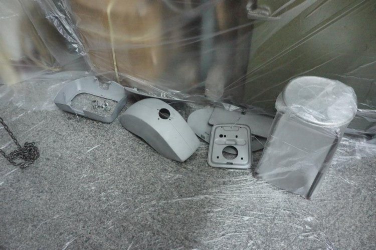

6.jpg [ 59.03 KiB | 被瀏覽 15373 次 ]
灰灰的底漆!
7.jpg [ 67.88 KiB | 被瀏覽 15373 次 ]
整個地上也都是灰灰的!但現在也只能就此停工了!因為....我把噴塗區弄的太好了,完全不通風....結果整個裡面一直在揮發...味道太強烈了!完全受不了所以只能停工換場地了!!

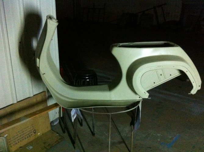

車邊蓋~
1.jpg [ 47.89 KiB | 被瀏覽 15392 次 ]

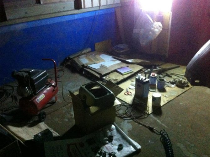

後來到後面跟粉體烤漆工廠老闆阿伯借場地噴塗..
4.jpg [ 58.52 KiB | 被瀏覽 15392 次 ]

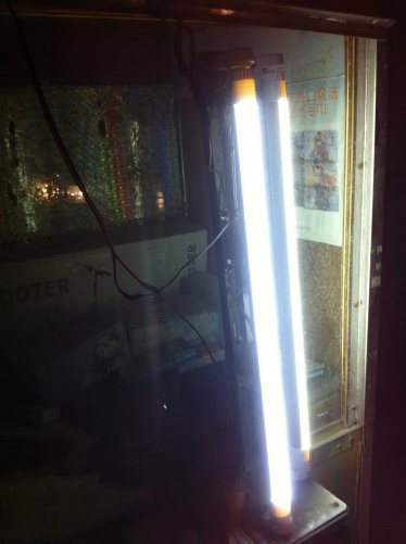

晚上這裡沒燈光所以只好自己牽線裝臨時燈光了!
5.jpg [ 63.52 KiB | 被瀏覽 15392 次 ]
裝設自己公司與製造公司合作的led燈管!
7.jpg [ 25.45 KiB | 被瀏覽 15392 次 ]

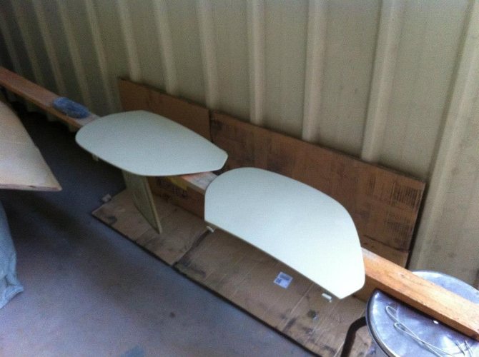

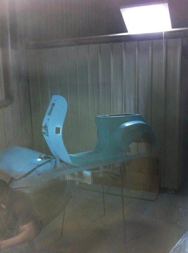

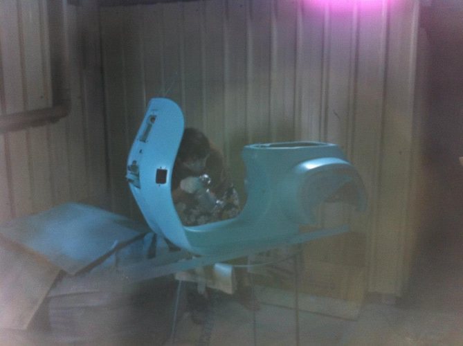

在開始噴塗面漆了!
8.jpg [ 20.05 KiB | 被瀏覽 15392 次 ]

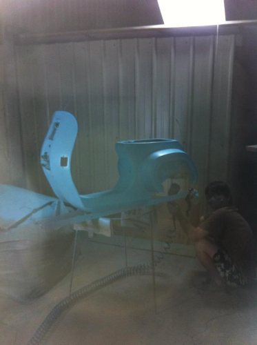

噴塗施工中~~
9.jpg [ 33.96 KiB | 被瀏覽 15392 次 ]
可以看到鏡頭都白茫茫的....因為粉塵實在是恐怖了!整個鏡頭都...卡到了~還好手機的..不然用單眼相機的話..我會哭出來吧!
10.jpg [ 18.62 KiB | 被瀏覽 15392 次 ]
完工吊豬肉中!

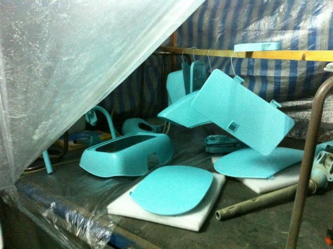

11.jpg [ 83.68 KiB | 被瀏覽 15392 次 ]
等待24小時後才能摸它了!
12.jpg [ 69.12 KiB | 被瀏覽 15392 次 ]
不知道上天是在考驗什麼!!!!!昨天天氣還好!結果今天冷到快掛了!又不能穿外套...風又強...最後還開貨車擋風咧...為了怕粉塵卡到貨車,還裝整台貨車包起來!車斗後面也搭了臨時櫃體放車體零件!隔天還害我重感冒了一天!
13.jpg [ 73.55 KiB | 被瀏覽 15392 次 ]
