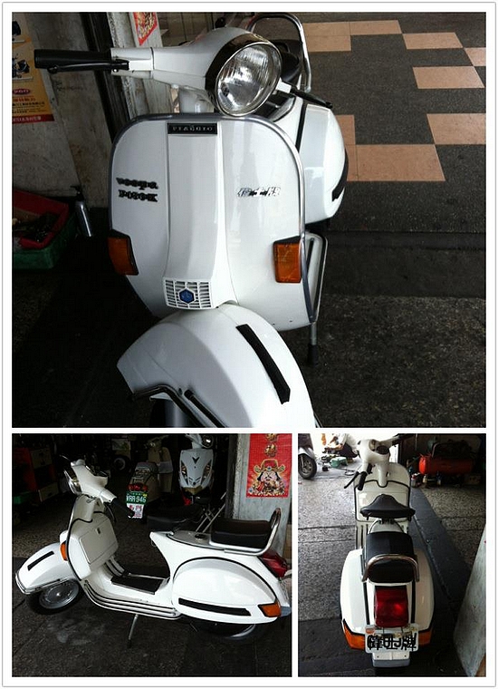

今天去把它帶回家了
思考了好幾天
雖然沒師父帶進門
但感覺對了、夠喜歡
那這台車就是對的...
至於之後有什麼問題,就去解決吧
很開心多年來的夢想也實現了
確認這台是P150X
行照是寫偉士牌 T.V
大圓表沒油表,上方有一綠一橘指示燈
鑰匙在圓表上方、龍頭沒六角桃
六角桃在長鼻子上
有大手套箱、油蓋無鎖
左邊肚子是備胎
肚子沒置物箱
要拆肚子的話兩邊都有拉鉤(這應該就是雙拉勾!?)
1979的P150X
至於其他這台車的歷史就了解不多了...
如有比較了解此台車的前輩,請告知訊息讓我更了解我的愛車
請多多指教 :bigeye:
P150X.jpg [ 316.14 KiB | 被瀏覽 21174 次 ]
文章發表於 : 2013? 4月 30? 週二, pm 6:07
註冊時間: 2011? 10月 13? 週四, pm 3:17
文章: 37
來自: 訢北市
話說偉士1979年份P150X是偉士外觀及引擎大改款的第一代款式.同時羽田出產的P150S(NBL)也同時上市.台偉生產的P150X是大圓車燈.前箱是奶奶箱.左後邊是有個蓋子的行李置物箱.同時台偉也有出P180D的車子車身外觀就是閣下現在擁有車子的配備是一樣的.另一種可能就是前車主換了比雅久NBL的車台.圓燈的車頭沒換.結果就是閣下現在的車型.不用擔心因當時不管台偉或羽田所生產的車子.皆是義大利原廠所授杈品質皆OK的.P150X備胎附掛方式有2种.一种是奶奶箱前有一支鋁製的吊胎架.另一是后座.后車燈上面裝一組白鐵輪胎架

光頭a 寫:
光頭a 寫:
不知道有人願意幫忙嗎...
這幾天爬很多文
其實對我看到的那台車有點疑惑
我記得銘牌是PX150
但該車是大圓表、龍頭有電門
這應該是P150X
但側邊肚子卻又沒置物箱...
油箱蓋是沒有鎖的
有手套箱
側邊肚子另一邊是放備胎
不太確定到底是什麼車款型號
目前就是檔位不清的部份讓我有點怯步
試騎的時候真的分不清空檔跟二檔
轉到空檔,放開離合車子就熄火
老板是說這小問題,他處理一下就好
很怕買到東湊西湊的車子
回來又要一直花錢處理... :XD:
P150X有兩種,您說的是一種,另一種是雙拉勾的!! :teach:
冒昧請問雙拉勾跟單拉勾該怎麼分辨
剛爬過文還是不知道那到底是什麼
GOOGLE也沒回答我... :cryno:
是不是兩邊肚子都是用銀色拉勾固定住肚子的
就叫雙拉勾?
那單拉勾是什麼樣子呢?
謝謝熱心的前輩
雙拉勾就您說的沒錯,單拉勾就引擎那邊有勾子!!! :teach:

光頭a 寫:
今天去把它帶回家了
思考了好幾天
雖然沒師父帶進門
但感覺對了、夠喜歡
那這台車就是對的...
至於之後有什麼問題,就去解決吧
很開心多年來的夢想也實現了
確認這台是P150X
行照是寫偉士牌 T.V
大圓表沒油表,上方有一綠一橘指示燈
鑰匙在圓表上方、龍頭沒六角桃
六角桃在長鼻子上
有大手套箱、油蓋無鎖
左邊肚子是備胎
肚子沒置物箱
1979的P150X
至於其他這台車的歷史就了解不多了...
請多多指教 :bigeye:
沒錯...買東西要自己覺得OK就衝了,東挑西撿很容易錯過好時機的!! :teach:
車台應該有換過,看一下有些小東西也換過,不過...沒差啦!!自己喜歡最重要..... :teach:
文章發表於 : 2013? 4月 30? 週二, pm 8:13
文章: 37
來自: 訢北市
對啦自己喜歡就可以.但有一种人如果是要求原味的.那就會有一點點美中不足了.你說是嗎○
