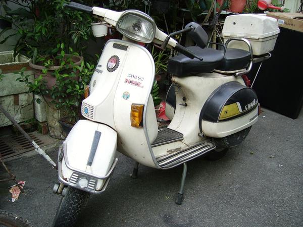

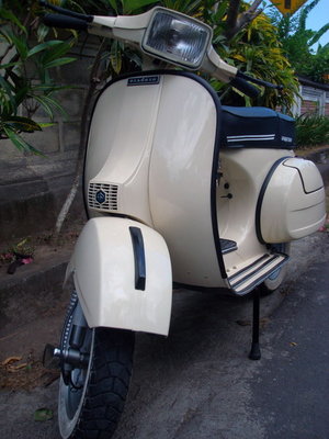

1981 p150s 跟 NBL 的差異性介紹如下:
先由他們的頭先說:他們的大燈完全不同 一個是四角形 一個是梯形
         但當初他們配得大燈(在台組裝的)前面配的都是配日本製的飛機燈(但NBL也有配S用的SIEM老燈) 後面配SIEM製的後燈
那車台:NBL是雙拉勾的車台 左邊肚子沒有箱子 其餘跟P125X一樣
    P150S是單拉勾車台 左邊肚子有箱子 其餘是跟台灣出的P150X一樣(國外則是跟P125X一樣樣式)
有一點要提的是:鎖頭有分兩種 一種是老S樣的鎖頭 一種是圓的鎖頭(一般國外的是這個樣式)
        老S的樣式是比較老的 例一則後 但都是1977~1984生產製造的

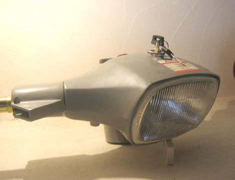

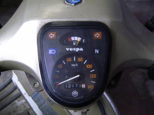

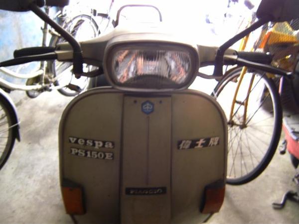

後來P150E出的時候 也有出PS150E 表也是蛋形的喔 燈也是四方 跟PE一樣也加一個框在外面
台灣的PX150S只有出一年(1981)後就沒出了
原因不知...以下是兩種車系的照片 大家比較一下 (P150S得照片是國外抓的 照道理要有方向燈...)
檔案註釋: NBL

檔案註釋: P150S
DSC01429-resize.JPG [ 30.33 KiB | 被瀏覽 27265 次 ]
檔案註釋: PS150E
m1085cat-img600x450-1220331657786518___h__2-3.jpg [ 33.61 KiB | 被瀏覽 27263 次 ]
檔案註釋: PS150E???
m1085cat-img600x450-1220331658233454___h__-3.jpg [ 25.28 KiB | 被瀏覽 27261 次 ]

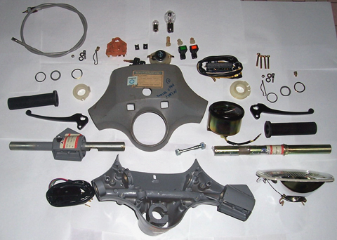

檔案註釋: P150S??
seventa06-img300x299-1189073719vb7910-1.jpg [ 31.96 KiB | 被瀏覽 27262 次 ]
檔案註釋: P150S????
seventa06-img477x300-1189073723vb7910-2.jpg [ 42.01 KiB | 被瀏覽 27259 次 ]

請教一下前輩,意思是說台灣的P150S就是比雅久辦進口進來的NBL
只是大燈和一些地方改變了的意思嗎?

應該這樣說:當時台偉是出P150S 模子是義大利受權給台偉生產 所以是P150S的樣子
NBL就是NBL 不是義大利偉士牌出的P150S樣式 但 比雅久NBL我就比較不知它的出路
NBL的大燈跟P150S的大燈是不一樣的 圖片可以比較一下 差很多喔 改變的地方滿大的...看看

原來如此,那既然P150S並不是NBL,
那為何NBL的面板上又有P150S的字樣呢??? :faint:

抱歉~我就比較不知為何了?板上有誰知可分享?謝謝!!

所以p150s也有分台偉製的單拉勾車台跟國外版的雙拉勾車台,是這樣嗎?它的前岔系統好像跟s.sv一樣是嗎?因為有找到一些照片是這樣.還有賴兄您提供的目錄不是px150e嗎?怎麼會註明p150s,讓我都搞不清楚了 :smiling:
台灣台偉出的p150s是單拉勾車台
國外出的是雙拉勾車台
前岔是跟p150x一樣 不是s或sv那樣三支的
px轉pe時有過度期 你看到的目錄上 那個p150s就是用pe的開肚子方法 國外就有這樣的出現 像我手上有一本日製偉士書 他裡面就有介紹這樣尷尬的p...
文章發表於 : 2008? 9月 12? 週五, pm 10:38
補一點:你們可以看到目錄p150s 他是px的車台 卻是pe開肚子的方法 不是拉勾式 瞧瞧~

我這還有顆停牌中的PS150E引擎
有電發的
放了幾年了
想到的時候再讓它重出江湖吧
