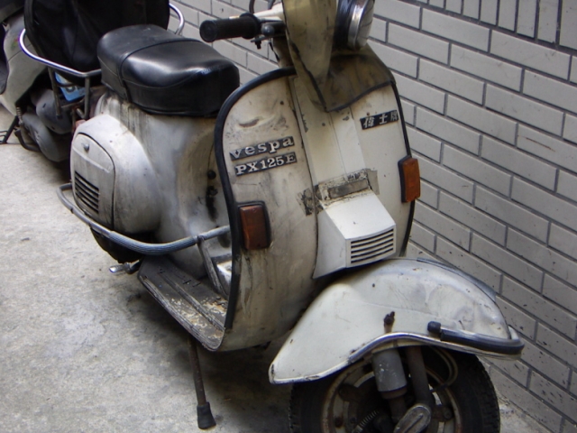

看一下這台
px125e.jpg [ 209.05 KiB | 被瀏覽 15800 次 ]
 文章主題 : Re: ^^
文章發表於 : 2006? 3月 20? 週一, am 1:57
naiyeng 寫:
看一下這台
怎麼那麼靠北
~~好多地方都很怪....像那個鼻子....前保桿的SIZE也不對..而且車台好像是SMALL FRAME...還有那個MARK...PX125E????
 文章主題 : Re: ^^
文章發表於 : 2006? 3月 20? 週一, am 2:08
naiyeng 寫:
看一下這台
怎麼那麼靠北
個人覺得
只是一台小90裝了PK的鼻子
面板的字隨便拿P125X的貼上去
 文章主題 : Re: ^^
文章發表於 : 2006? 3月 20? 週一, am 2:11
naiyeng 寫:
看一下這台
怎麼那麼靠北
個人覺得
只是一台小90裝了PK的鼻子
面板的字隨便拿P125X的貼上去
可是P125X就是寫"P125X"阿..我沒看過PX125E的??
 文章主題 : Re: ^^
文章發表於 : 2006? 3月 20? 週一, am 2:31
naiyeng 寫:
看一下這台
怎麼那麼靠北
個人覺得
只是一台小90裝了PK的鼻子
面板的字隨便拿P125X的貼上去
嗨呀.................
一語驚醒夢中人...
這真是太神奇了
問阿昌吧
我要去睡覺了

 文章主題 : Re: ^^
文章發表於 : 2006? 3月 20? 週一, am 11:38
naiyeng 寫:
看一下這台
狐狸的車台.PK的鼻子...90的散表頭......
P125X.......白金點火12V....所以灌灌的恐龍是白金點火
PX125E......電子點火...
 文章主題 : Re: ^^
文章發表於 : 2006? 3月 20? 週一, pm 12:38
naiyeng 寫:
看一下這台
PX125E......電子點火...
